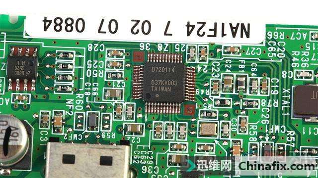

  两款键盘的小PCB板上集成了键盘上主要的元器件,主控和HUB芯片分别为M38K07M4L和D720114,Professional2键盘已经有一定年份了,采用的两款芯片也没有变过,按照电路板和元器件的规划布局,这款小板应该算是主PCB板。

  众所周知HHKB是富士通旗下品牌,但是它采用的是Topre的静电容技术,也是由Topre代工生产,每个板子上都印有Topre的标,PCB板背面还有屏蔽规划,考虑很周全,笔者还是第一次在键盘上看到这种规划。
