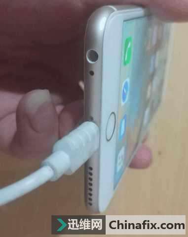

  网友就买了一款iPhone6sPlus,64GB,只要2100元,大家觉得怎么样?会不会翻车呢?我们就来看看改版机有多么可怕。很多人买到这样的手机,基本上是看不出来的,用起来也没有任何问题,只有刷机才能看出问题。
买二手iPhone的人注意了!收到货一定要先刷机!
  看起来好像挺正常的,iPhone6sPlus拥有3D Touch功能,一按就出来了。
  成色也非常给力。边框连划伤都没有,这样的成色,至少在2600元以上了。
  反正看起来就是各种新,耳机孔感觉都没有运用过。
  背面也有“S”标志。
  这是关于本机,显示的是64GB,系统是苹果iOS9.2.1。我们通过序列号看看这款iPhone6sPlus到底是不是iPhone6sPlus。
  可以看到序列号确实是64GB的iPhone6sPlus,很多人这样一查询就完了,那你就要被骗了,接下来我们刷机之后看看,这是刷机之后的关于本机。
  升级到最新系统苹果iOS10.3.3之后,秒变16GB,由之前的美版直接变成港版,型号也变了,序列号也变了,那还是iPhone6sPlus吗?我们继续查询,看看会出现什么效果。
  刺激不刺激?意外不意外?惊不惊喜?2100元买的iPhone6sPlus 64GB,直接变成iPhone6Plus 16GB,为什么会出现这样的情况呢?
  其实非常简单,因为之前的iPhone6sPlus是越狱的,卖家通过越狱更改了很多信息。把什么信息改的都和iPhone6sPlus一模一样。所以我们这款看上去就没有任何问题,即使查询也没有任何问题,但是刷机之后就显示出来了。
  所以小编建议,如果你打算买二手iPhone,那么在确认收货之前,一定要刷机,保证这款iPhone不是妖机,不是改版机。
