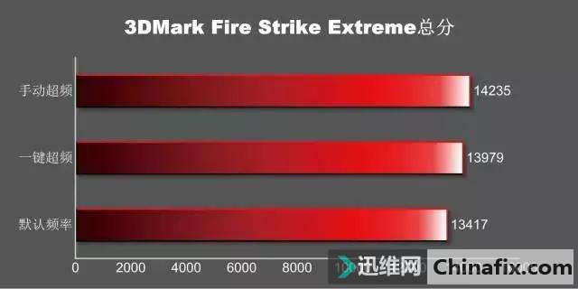

  从结果来看,iGame GTX1080Ti Neptune W的表现相当亮眼。首先在默认频率下,3DMark Time Spy场景的总分突破10000分大关,并且Fire Strike Ultra、Fire Strike Extreme、Fire Strike这3个场景中的总分也分别高达7150分、13417分、22973分。同时,通过一键超频之后,4个测验场景的测验成绩均有不一样程度提升。其中,Strike Extreme场景的总分达到13979分,其提升幅度大约为4.2%。
  而在手动超频测验中,我们通过iGameZone Ⅱ软件同时调节GPU核心的基础频率和显存频率进行超频。经过一番尝试之后,iGame GTX1080Ti Neptune W能够在1630MHz的基础核心频率和12000MHz的显存频率设定下稳定工作。此时,显卡核心的动态BOOST频率能够突破2000MHz大关,达到2025MHz。而在手动超频之后,其3DMark的4个测验场景的测验成绩也进一步提升。例如,相比默认频率的测验成绩,Fire Strike Ultra和Extreme这两个场景的总分均提升了6%以上。
