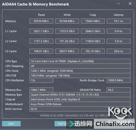

  ▲内存跑分,没有超North Bridge Clock,将North Bridge Clock超到3200的话,破100G不是问题
