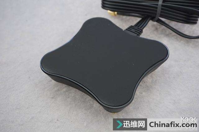

  天线底座,网卡用于台式电脑,所以为了让天线更好的接收信号,TP给网卡配备了天线底座
TP-Link TL-WDN8280 台式电脑无线网卡 测评
