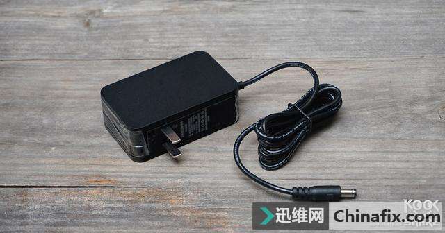

  12V 3A规格的电源适配器
斐讯 K3C AC1900规格 无线路由器 开箱测评拆解

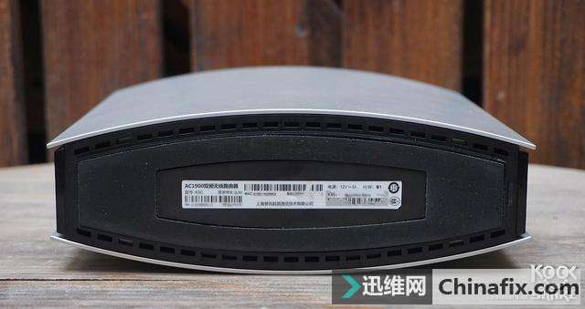

  底部的序列号和规格贴纸

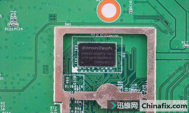

  RAM,Etron Tech 256Mbyte DDR3
  datasheet
