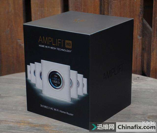

UBNT Amplifi
UBNT Amplifi,作为Mesh系统的核心。方方正正的盒子上,表明了是3*3无线流。

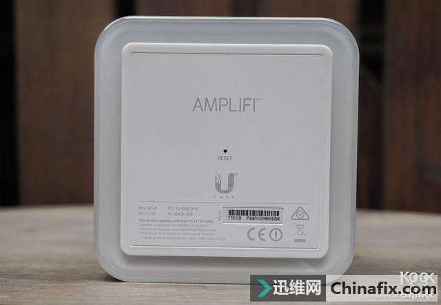

路由器底部,一圈灯光和reset按钮
颜值才是硬道理 UBNT AmpliFi Mesh系统测评

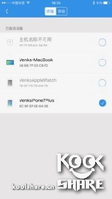

家庭部分,可以看到现在连接终端的实时网速,并且支持将所有设备分组,设置排程
请点击此处输入图片描述
请点击此处输入图片描述
请点击此处输入图片描述

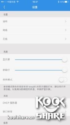

在概览页面,分别点路由器和扩展器,可以分别对其进行设置
路由器部分,除了一些常规的设置项目外,显示屏的亮度,呼吸灯的亮度以及音量都是可调的。无线区域是开放的,这里我们选择信号较好的美国。信道和频宽也都可调,大家可以按需设置。
请点击此处输入图片描述
请点击此处输入图片描述
请点击此处输入图片描述
请点击此处输入图片描述
请点击此处输入图片描述
请点击此处输入图片描述

屏幕和呼吸灯亮度调节
请点击此处输入图片描述
