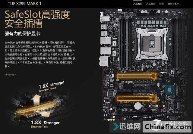

  好了现在我们甩掉了强度很差的回收塑料,并且通过严格的工艺控制了主板上所有的焊点,接下来还应该怎么增强主板接口的质量呢?主板厂商又想到了新的方式,金属护甲。
  “举个栗子”,华硕采用的名为SafeSlot技术,通俗解释一下就是在原有的塑料插槽外面加上了一条金属做的护甲,通过焊接的方式将其固定在主板PCB上,以期获得更好的强度,华硕官方表示垂直于主板方向相较之前提升了60%,平行于主板方向提升了80%。实际效果笔者也没有进行测验,反正肯定是有加强就对了,毕竟金属。
你肯定没听说过的主板耐久度分析
华硕SafeSlot
  无心插柳的事情是,金属护甲还同时带来了电磁屏蔽的效果,猜测可以降低外接环境对数据传输的干扰,同时如果护甲接地之后还能帮助抵抗静电的侵害,至于效果,无从查证,不过聊胜于无。
