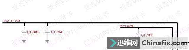

  维修步骤①:通常U1700不正常工作和破坏会引起不连联机 不充电 蓝屏重启.
iPhone手机蓝屏重启都有哪些问题通病
  那么这样的情况下,我们需要主查PP3VO_TRISTAR PP1V8 _SDRAM 这两个是由主电源的G18脚J1脚提供输出供电的,如果没有就查主电源。

  维修步骤②:PP3V3_ACC是由U1703的PP_VCC_MAIN产生为3.3V在日常维修中,U1703破坏的机率相对比较高的.
  维修步骤③:检查U1700复位信号也就是E4脚复位有无1.8V,如果没有可以直接飞线接电压1.8V,或者测验电容C1738判断好坏。

  关于另一个问题,不充电的维修思路:检查U1700的F6脚和Q1701的2脚之间有没有断线,如果断线直接可飞线不影响。
  没有断线的话就检查2脚有无5V输出,如果没有的话再查Q1701的三脚有无5V电压输入
  如果Q1701的三脚有5V而2脚没有5V,那就可以确认是Q1701破坏,Q1701的三脚没有5V电压的话,就要考虑到尾插座子和排线等。

  针对不同情况下造成的问题,相对的维修方式都会有所不对,特别是重摔的机子很多也是处理器 AP31脚 AR31脚 虚焊都会致使蓝屏重启,那么就可以采用挖眼飞线的办法处理。
