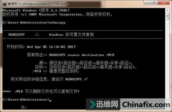

  2、接着在命令窗口中输入命令robocopy,可以查看其相应参数说明。
