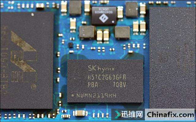

  这款产品采用了2颗闪迪15nm TLC NAND闪存颗粒,单颗容量为128GB,缓存颗粒则来自于SK Hynix海力士。
黑盘固态硬盘来袭!西数WD Black 电脑Ie 固态硬盘测评体验
  WD Black 电脑Ie 固态硬盘的主控芯片为Marvell 88SS1093,它是Marvell规划的第一款支持NVMe协议和电脑Ie 3.0传输规范的固态硬盘主控芯片。在相关工艺上,Marvell 88SS1093采用了28nm制造工艺,支持Marvell第三代NANDEdge LD电脑纠错机制和NVMe1.1技术规范,可以根据厂商需要规划传输速率为2GB/s或是4GB/s的定制化产品,除此之外还支持15nm SLC/MLC/TLC以及3D V-NAND闪存颗粒。

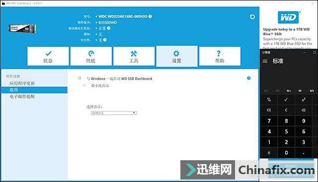

  好消息是,西部数据还为旗下的固态硬盘准备了WD 固态硬盘仪表盘软件,可以直观了解固态硬盘的健康状态,或是在线更新固件,简单易用。此外,西数也为用户准备了Acronis True Image WD Edition软件用于克隆硬盘(都需要自己在官网下载)。
