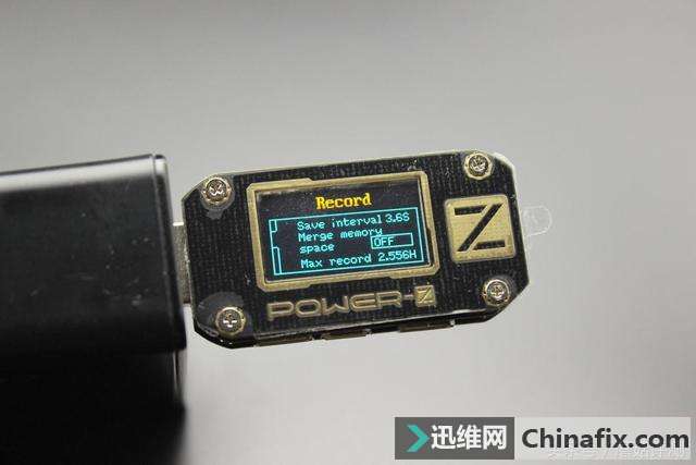

  ▼按下菜单键之后可以调到记录界面,可以设置存储不同的多个容量和能量数据
不仅可以测试、还可以上位——POWER-Z KM001 USB表 开箱评测
  ▼可以对每个存储数据进行删除和标记
  ▼设置记录的时间间隔和最大容量

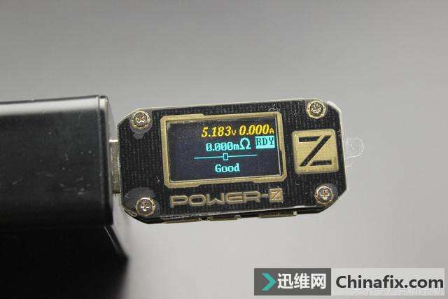

  2、测线阻功能
  ▼将被测线插入金表,随手在后面加上一个负载,阻值会一直跳动,等到阻值稳定了之后,度数,就是线阻大小了,并且下面还有GOOD等评价,让你知道线材的好坏
  ▼至于什么时候插入负载,将线连接在充电头和金表之间之后,表稳定之后,并出现RDY字样,就是“READY”的意思

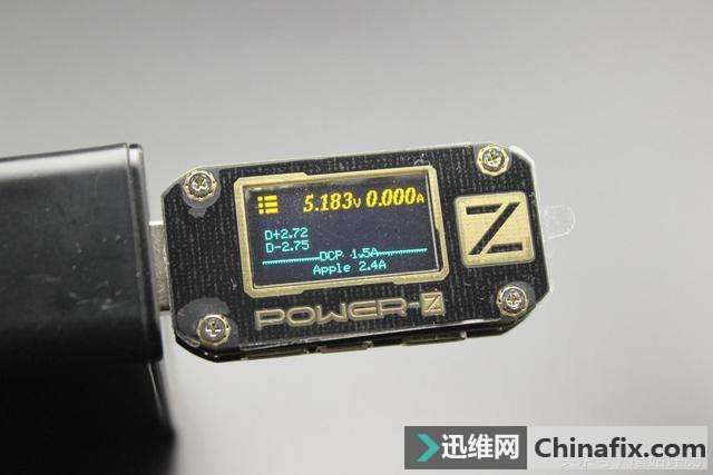

  4、快充诱骗
  ▼插上充电器之后,自动显示D+和D-电压,下面显示充电器支持的充电协议

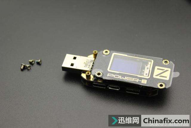

  ▼到手之后,膜还没撕,我就要拆开看看了
  ▼拆解比较简单,拧下四颗螺丝,就可以取下上面的面板了

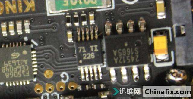

  ▼拿起来看个清楚,电脑B整体一览
  ▼绿色的是采样电阻,R010F代表着阻值10mΩ,我手上的其他表的采样电阻都是50mΩ的,阻值越小,采样越准

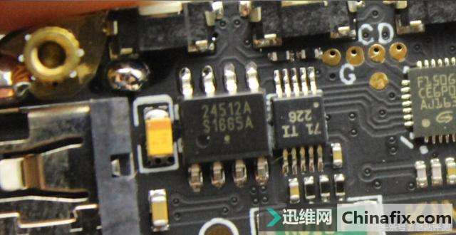

  ▼主控是GigaDevice (兆易创新)的GD32F150系列主控,基于ARM Cortex-M3内核设计,是一颗32位的通用型MCU
  ▼AD采集,INA226

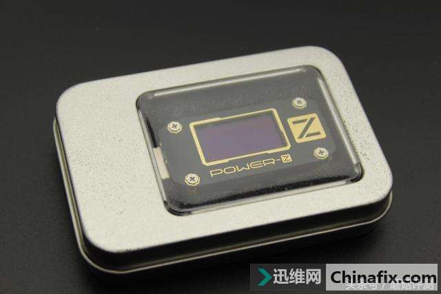

  ▼然后重新装回去,撕掉表面的保护膜,感觉质感更棒了
  ▼哑光的感觉很棒,比刚刚反光的保护膜好多了
  ▼之前那个防静电袋比较寿命有限,保护能力有限,拿出一个之前装U盘的铁盒子,里面是防震的海绵
  ▼拿出祖传的劳动课的小剪刀
  ▼专业定制一下之后,金表可以安稳的放在里面了
  ▼盖上盖子,还能透过透明的塑料膜看到里面
