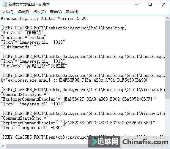

  2、在文本文档中输入以下代码:Windows Registry Editor Version 5.00
Win10桌面右键菜单如何添加家庭组?
